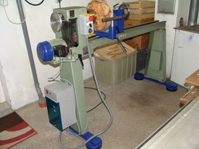

No wlasnie FI czyli teraz wiem ze w Polsce nazywa sie toUzadzenie Falownikiem do plynne regulacji obrotuw
Ja tez kiedys wlasnie wyposazylem moja stara tokarke takim Falownikiem, super sprawa lewe prawe obroty maszyna sama wychamowuje podczas zmiany kierunku toczenia, podczas przeciazenia falownik sam wylancza tokarke dobre zabespieczenie i bespieczenstwo podczas pracy !...
Nie jestem w temacie ile taki dobry falownik kosztuje w Polsce ale ja kupilem swuj od renomowanej Firmy Hager oni produkuja tokarki i urzadzenia dodatkowe bardzo polecam !
Naturalnie maja swietna jakosc urzadzen, ale co za tym idzie produkty tej firmy maja swoja cene
No muj falowniczek kosztowal wiecej niz ta uzywana tokarka jak sie nie myle jakies 750 euro, napewno troszke duzo ale urzadzenie swietnej klasy.
