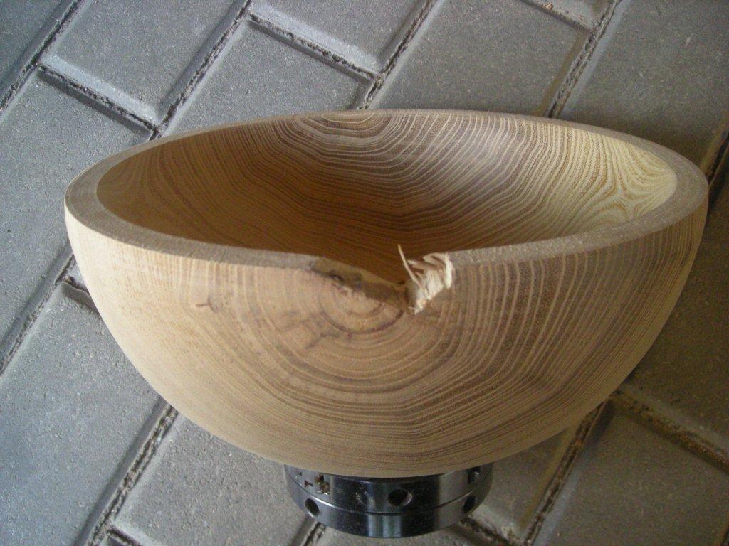

Już ze dwa miesiące leżakuje u mnie poniższa misa. Niestety pod sam koniec toczenia wyrwało z niej prawie dwucentymetrowy kawałek ścianki. Jak misę wykończyć? Zmniejszyć jej wysokość o 2 cm? Zostawić tak jak jest? Wkleić nowy kawałek (w tym przypadku trzeba go na nowo przygotować gdyż oryginalny rozsypał się na drobne)? Co proponujecie?

Zostaw jak jest. Wyczyść ośnikiem, papierem ściernym, żeby było przyjemne w dotyku i nie właziły drzazgi. Będzie miska z charakterem.

Też jestem zdania, by zostawić.

Zostawić i pilnikiem przelecieć albo nawet krok dalej bym poszedł i to samo zrobił z drugiej strony.

Możesz zrobić jeszcze jedną rzecz - zmienić jej przeznaczenie ;) i wyciąć ją dalej w takie coś:
Obrazek
lub
Obrazek
Robiłam ostatnio coś podobnego dla koleżanki, która dużo pracuje z wełną. Do miski wsadzasz motek wełny, a o to oczko lub spiralkę zahaczasz włóczkę i wtedy możesz coś robić na drutach. Niestety nie mam jeszcze zdjęć swojej miseczki.

Zgadzam się z przedmówcami.
Przy tak pięknej misie pozostawienie uszczerbku lub wykonanie finezyjnego wykończenia tylko doda jej uroku.
Myślę, że robienie wstawki nie wyjdzie dobrze.

Inny pomysł to wyrównać brzegi i wkleić wstawkę z jakiegoś kontrastującego gatunku drewna.

Ostatecznie zostawiłem to tak: http://i2.wp.com/pieknodrewna.pl/wp-content/uploads/2016/05/misa-z-drewna-akacji-3.jpg.
