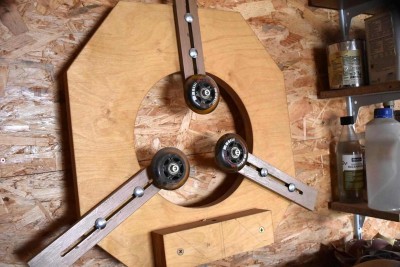

Coś takiego:
Rodzaj podpórki obrabianego elementu, inaczej podtrzymka. Można zrobić samemu. Generalnie stabilizuje obrabiany wałek przez docisk kółkami z trzech strona, żeby wałek się nie telepał.
Ja toczę głównie obsadki do kaligrafii, nie są aż tak długie (do 25 cm) ale często mają np. 3-4 mm w najcieńszym miejscu. Podtrzymki nie mam, używam ręki, kontrując nacisk dłuta.

Siacho pisze:Co to jest ta luneta?
To też taka właśnie samoróbka
