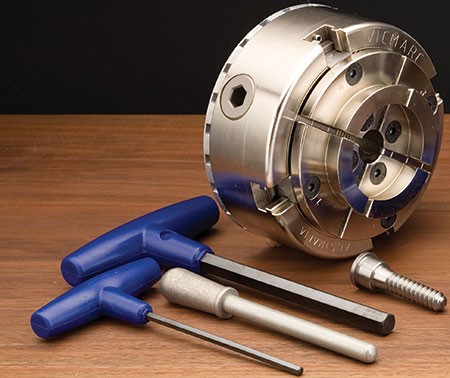

Naturalnie wielu tokarzy toczacych w drewnie stosuje uchwyty trójszczękowe, wlasciwie to takie sluza wiecej w tokarkach do obrubki metalu, ale sa bardzo dokladne i precyzyjne, czasami mozna kupic taki uzywany uchwyt trojsczekowy gdzies na jakiejs aikcji za male pieniadze.
Wlasnie kiedys udalo mi sie kupic taki uchwyt za jakies 25 €uro, byly w zestawie dodatkowe szczeki + takie szczeki zerowe do zatoczenia wlasnej formy szczek zaleznie od poczeby.
Musze dodac ze z reguly czeba, sobie dokupic taki flansz z gwintem takim samym jak na wrzecionie tokarki

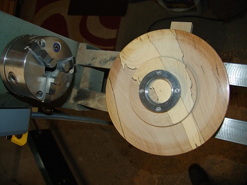

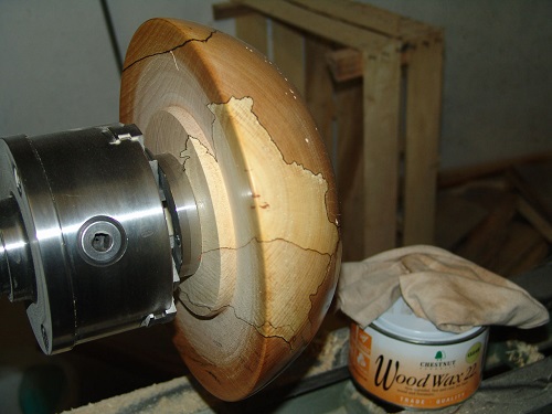

Ja wykonalem w pracy takie pierscienie stalowe kture przykrecam wkretami do obrabianego krazka albo innego klocka drewna i montuje to wlasnie na uchwycie trojsczekowym. Takich pierscieni wykonalem sobie kilkanascie sa proste tanie i skuteczne i bardzo mocno czymaja sie na trojsczekowym uchwycie. Wten sposub mam przygotowanych kilkanascie elementuw kture mam zamiar toczyc, wtedy praca idzie sprawnie i szybko mozna wymienic na inny obrabiany element, nawet nie do konca wykonanae prace mozna ponowic i skonczyc w puzniejsczym czasie
