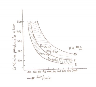

Dwa kryteria określają wydolność tokarki. Pierwsze to wymagane zapotrzebowanie mocy. W praktyce moc oddawana 0,5 kW jest wystarczająca. Prędkość obrotowa wrzeciona jest drugim kryterium. Na rysunku są przedstawione wymagane prędkości obrotowe dla twardych i miękkich gatunków drewna, w stosunku do obrabianych średnic przedmiotu. Szczególnie korzystnie jest, jeśli w zależności od gatunku drewna zostaje dotrzymana właściwa prędkość cięcia. Wynika ona ze średnicy przedmiotu i prędkości obrotowej wrzeciona. Aby pracować w zakresie idealnym, należałoby ciągle zmieniać obroty, co nie przy wszystkich tokarkach jest możliwe. Tylko tokarki sterowane elektronicznie pozwalają na osiągnięcie kompromisów. Nowoczesne tokarki mają wbudowane tzw. falowniki a do starszych typów można je wbudować. Koszt ok. 1000 zł. Proste tokarki mają zastosowanie kompromisowe, tzw. wariatory, umożliwiające bezstopniową regulację obrotową. Nie mamy jednak podglądu, jaka jest konkretna prędkość obrotowa. Ale i to można rozwiązać. Jeśli nie decydujemy się na żadne z tych rozwiązań, to zastosowanie 4 lub 5 par kół pasowych też nam pomoże.

Tak patrze na ten wykres. Jeżeli dobrze go rozumiem, wraz zmniejszeniem średnicy przedmiotu mogę podnieść prędkość (dostosowaną odpowiednio do twardości drewna). Ale - hmmm... Tak patrzą pod kątem tego co robię (czyli obsadek do kalligrafii). Są to drobne przedmioty, wręcz patyczki. I może niepotrzebnie się boję, że przy dużej prędkości najmniejsze zachwianie spowoduje, że siła odśrodkowa mi "wystrzeli" obrabiany element. Słowem - niższa prędkość wydaje mi się bezpieczniejsza przy zasadniczo trochę elastycznych elementach.
Toczę w zasadzie głównie z buku, no chyba, że trafi się coś innego, np. akacja (robinia akacjowa).
