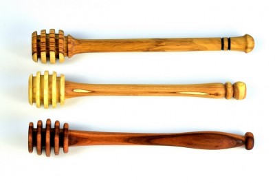

Toczenie czerpaka do miodu można polecić nawet początkującym hobbystom. Wymaga niewielkich ilości surowca, nadaje się doskonale do ćwiczenia kreatywności, a efekty pracy widoczne są natychmiast. A dla nieco bardziej doświadczonych będzie to miła odskocznia od zwyczajowych prac.

PS. z jakiego drewna mozna robić czerpaki do miodu bo słyszałem w filmiku ze z paru gatunków wogóle nie wolno...a brakowało z jakiego zrobić..

Czerpak do miodu można zrobić z wielu gatunków drewna pod warunkiem aby było ładne. Nadają się do tego wszystkie drewna owocowe, klon, buk, jesion i wiele innych. Nie używałbym cisu, robinii, dębu. Cis jest trujący a robinia i dąb zawierają garbniki.
