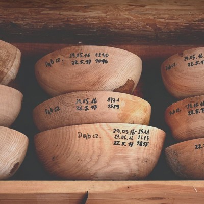

Witam, mam pytanie o suszenie, jak kontrolowac wagę? Ile drewni musi stracic na wadze aby stwierdzic ze jest gotowe do toczenia koncowego?Ogolnie bardzo przydatny artykuł, prosze o wiecej

Wagę drewna można kontrolować okresowo za pomocą np. wagi kuchennej, a pomiar zanotować na wstępniaku, tak jak pokazano na zdjęciu.
Jeśli mamy świeżo ścięte drewno, utrata masy w ciągu pierwszych 1-3 miesięcy jest największa. Jeśli pomiędzy pomiarami nie odnotowano spadku wagi, znaczy, że drewno jest suche. Oczywiście długość sezonowania zależy od wielu czynników, np. gatunku drewna, wielkości kawałka, warunków przechowywania.

Zdaje egzamin, tzn. mierzy wilgotność drewna. Jeśli ważę drewno i po jakimś czasie jego waga nie spada, to jest suche, co nie znaczy, że nie zawiera wilgoci. Przy zmianie pogody waga drewna może się zwiększyć. Dla mnie sprawa jest prosta: świeże drewno wstępnie przetaczam, smaruję klejem i odstawiam w zacienione miejsce, u mnie przewiewna piwnica. Po roku drewno jest suche.
