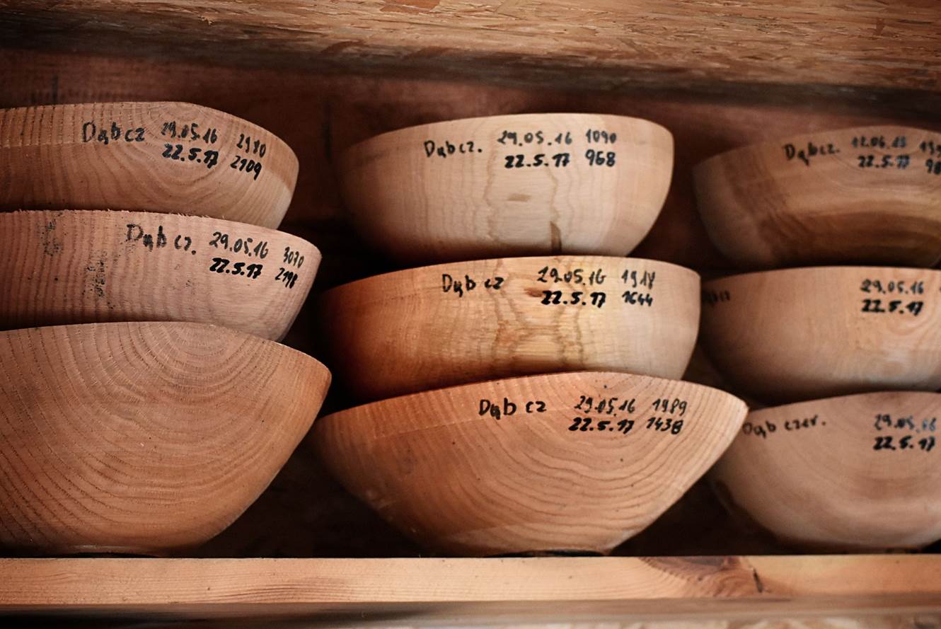

Drewno było suszone w formie wstępnie przetoczonych mis, z odpowiednio grubym naddatkiem, początkowo w domowej piwnicy, a następnie, głównie mniejsze wstępniaki, w warsztacie. Wielkość wstępniaków wynosiła od ok. 20 cm do nawet 45 cm średnicy.
Po niemal roku suszenia trzeba powiedzieć, że rolingi zachowywały się zaskakująco dobrze. Przed suszeniem zostały standardowo zabezpieczone klejem. W przypadku mniejszych mis - do ok. 30 cm - właściwie nie odnotowałem pęknięć! Także wypaczenia są niewielkie, a przy ostatecznej obróbce zostaną spokojnie zniwelowane.

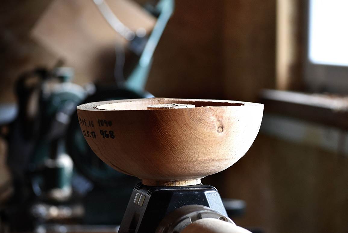

Misy duże i bardzo duże odkształciły się nieco bardziej, ale i tu nie powinno być problemu gdy się je wrzuci na tokarkę.

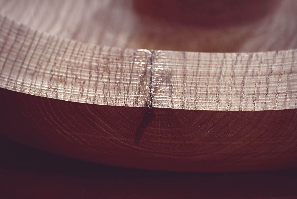

Tu pojawiały się miejscowo, już w trakcie wstępnej obróbki, niewielkie pęknięcia, ale od razu został użyty klej błyskawiczny i dalsze schnięcie odbyło się bez problemów.

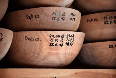

Jak widać na tym zdjęciu, w ciągu pierwszego miesiąca ubyło ok. 9% na masie. W ciągu roku strata na masie - w tym przypadku - to ok. 26%.
Im cięższa misa, tym też strata procentowa była większa. Ogólnie misy w okolicach 20-30 cm traciły średnio ok. 19% swojej wyjściowej masy. Należy też pamiętać o czasie, jaki upłynął od ścięcia drzewa (kupiłem na tartaku) do wstępnej obróbki materiału, gdzie już jakieś straty na masie wystąpiły. Można uznać, że na tym etapie drewno jest w zasadzie suche.
