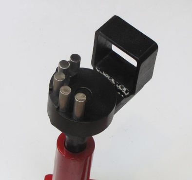

Ostatnio dużą popularnością, w nieco bardziej rozwiniętych tokarsko krajach, cieszą się systemy pozwalające na dużą oszczędność surowca w trakcie toczenia mis. W Polsce temat póki co chyba w ogóle nieznany. I tu pojawia się już pierwszy problem, bo nie spotkałem się dotąd z polskimi odpowiednikami nazw takich systemów.
Mam tu na myśli tzw. coring system, czyli zestaw przyrządów i narzędzi umożliwiających wycinanie kilku mis z jednego kawałka drewna.
fot. kelton.co.nz
fot. kelton.co.nz
fot. kelton.co.nz
Producenci używają różnych nazw handlowych. Oneway swój produkt nazywa Easy Core, Woodcut - Bowlsaver, a Kelton McNaughton - Centre Saver. I właśnie ten ostatni system postanowiłem sobie zakupić. Jestem już po pierwszych próbach. Obiecuję, że wkrótce pojawi się obszerny test tego systemu.
Zakup takiego zestawu ma sens, jeśli wykonujemy duże misy i zależy nam na minimalizacji strat surowca. Szczególnie jeśli drewno jest drogie, bądź jego walory estetyczne wysokie.
Zanim takie systemy w większych ilościach trafią do warsztatów w Polsce, może pomyślimy, jak je u nas nazwać? W j.angielskim jest to wspomniany wyżej coring system. W j.niemieckim natomiast używa się określenia Schalenstecher, co można by swobodnie przetłumaczyć na wykłuwacz mis.
Macie jakieś propozycje?

a jakiej mocy masz tokarkę? bo spotkałem się z opinią, że dopiero od pewnej "mocy" to ma sens. Od jakiego rozmiaru stosujesz? Myślałem o takim systemie, ale może jak będę mógł toczyć coś powyżej 300-350mm.
Z tłumaczeniem jak zawsze kiepsko.
A czemu kelton akurat? A nie Oneway na przykład?
Re: Coring system, czyli technika oszczędzania surowca
Postautor: Ryszard » 15 maja 2016, 18:10 - ndz
Moc tokarki 2,2 kW. Oneway jest dwukrotnie droższe. Sens stosowania takich przyrządów jest uzależniony od toczonego materiału. Popularne, tanie, łatwo dostępne drewno można w całości przerabiać na wióry. Średnica 200 mm to chyba minimum.

Przyrząd do wycinania mis dotarł. Pierwsze próby wypadły pomyślnie. Przy wycinaniu małych mis wszystko przebiega poprawnie ale przy dużych misach trzeba się wykazać dużą siłą fizyczną i cierpliwością. Doszedłem do wniosku, że tylko przy naprawdę ładnym usłojeniu lub drogim drewnie należy korzystać z tego przyrządu. Zakupu jednak nie żałuję.
