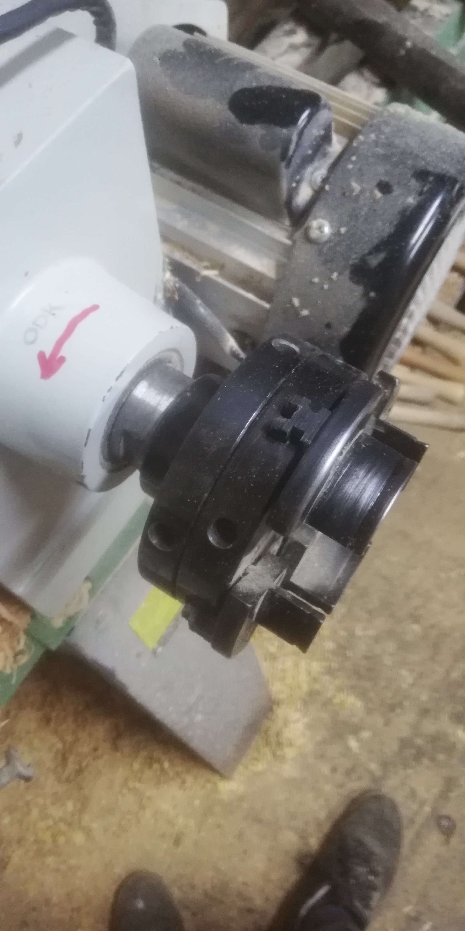

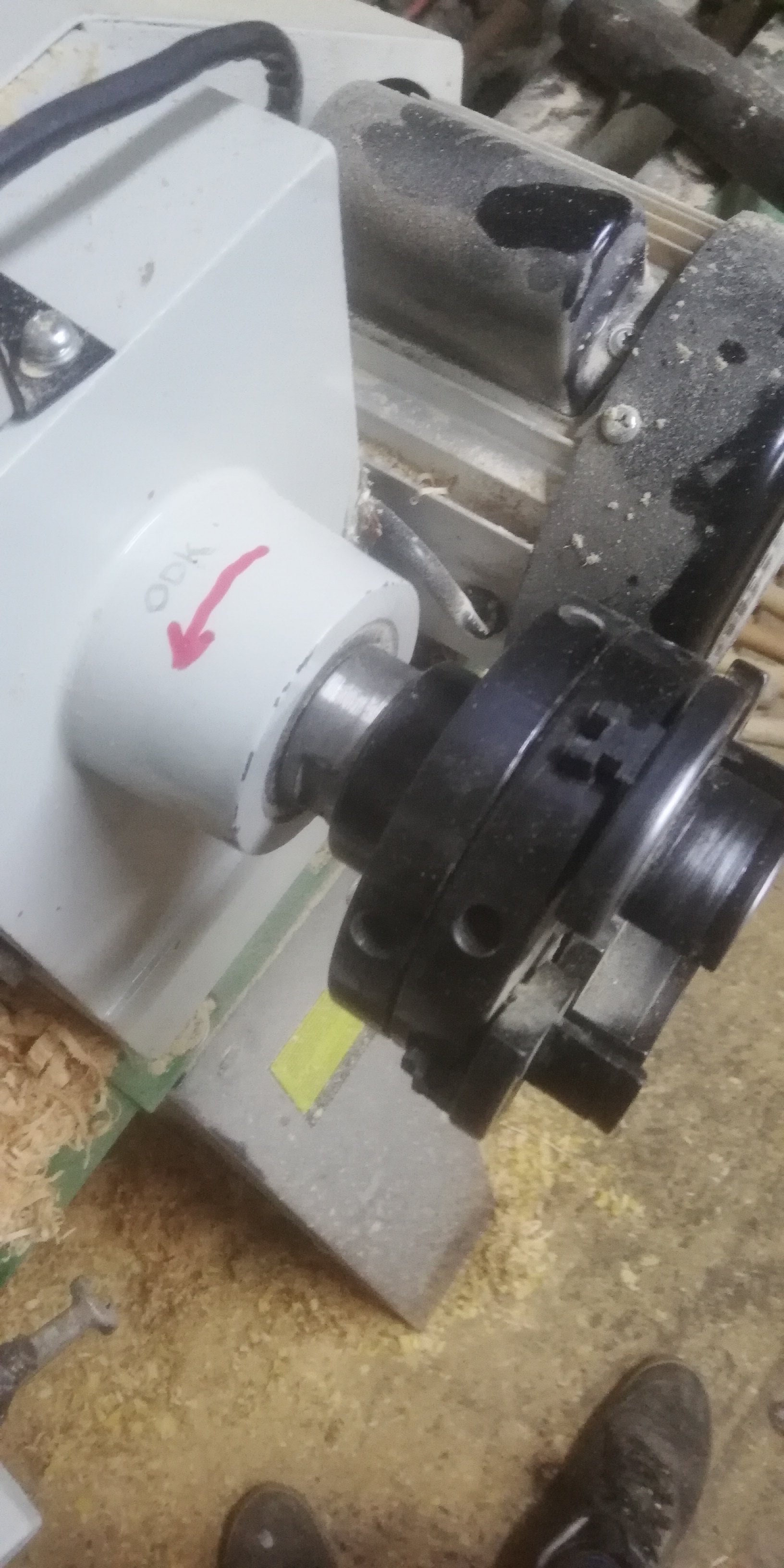

Witam. Mam problem. Za każdym razem kiedy zmieniam uchwyty z tego szczekowego na tarcze, uchwyt tak się blokuje że nie idzie go odkręcić...trzeba się naszarpac namocowac żeby odkręcić, powyginalem już oryginalne klucze...ma ktoś pomysł co zrobić żeby odkręcał się lżej? Tokarka db900 uchwyt record power (zdjęcie).

Witam, wadą tego uchwytu jest to, iż obie ręce trzeba użyć do mocowania i poprosić sąsiada dla przytrzymania przedmiotu. Proszę zablokować wrzeciono, włożyć bolec w otwór uchwytu i uderzyć w niego energicznie. Spróbować podłożyć pod uchwyt cienką podkładkę, może pójdzie lepiej.
