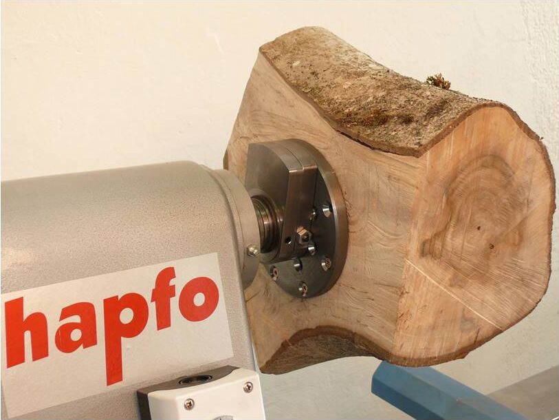

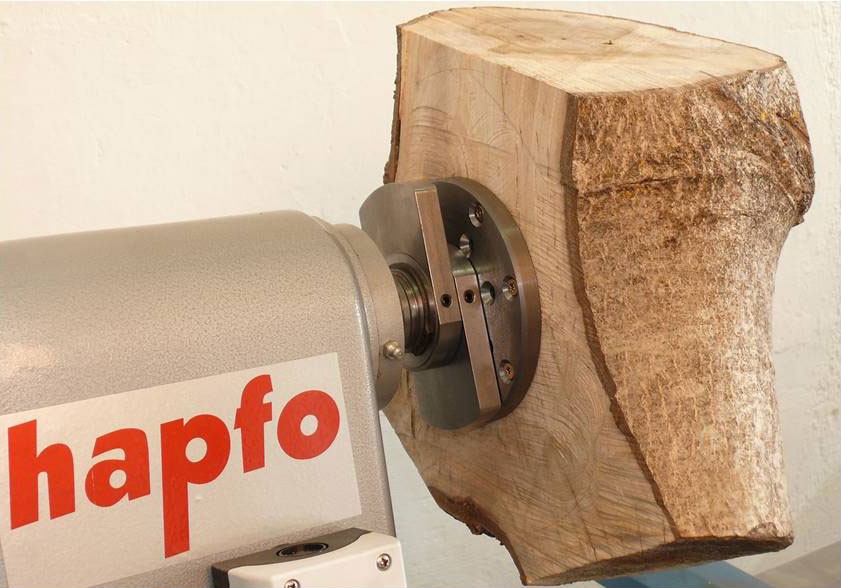

hapfo-Balancer to tarcza zabierakowa o średnicy 150mm i standardowym gwintem M33, z dwiema płytkami balansującymi, całość wykonana z żeliwa szarego. Należy ją zamocować na obrabianym kawałku drewna z płytkami w pozycji neutralnej, a następnie całość przykręcić do wrzeciona oraz ręką wprowadzić w obrót - surowiec przyjmie taką pozycję, gdzie cięższa część znajdzie się u dołu.
Teraz płytki należy poluzować i przekręcić ku górze, czyli w przeciwnym kierunku od punktu ciężkości. W ten sposób, bez jakichkolwiek obliczeń i pomiarów, uzyskujemy pożądaną kompensację.
W trakcie obróbki i ściągania materiału, można odpowiednio łatwo dokonać korekt ustawień płytek. W ten sposób od samego początku ustawiamy znacznie wyższe obroty obrabianego surowca.
