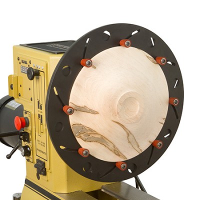

To jest fajna metoda mocowania misy do obrubki zewnetrznej dolnej czesci
Re: Fajna metoda mocowania misy
Koledzy, jak zrobić taki uchwyt. Bo na wielu filmach widziałem, że każdy tokarz posiada coś takiego w warsztacie. Najczęściej zrobione ze sklejki, tylko jak to rozrysować? Zastanawiałem się czy ten łuk nacięcia ma taki sam promień jak całe koło czy nie ma to znaczenia.

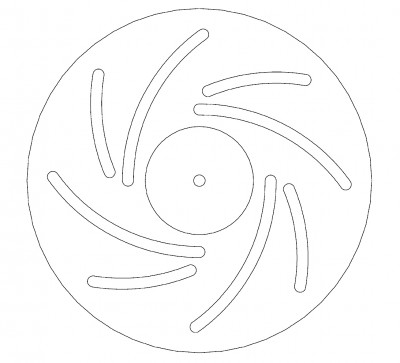

Tu masz rozrysowany schemat.
Trzeba wyciąć 2 szt. i złożyć plecami do siebie. Wszystko w filmie. Jest to uchwyt samozaciskający się
Film, co prawda, nie jest od tego projektu ale zasada ta sama.
https://www.youtube.com/watch?v=Iyk-L5QuuJ4
Ideałem byłoby zlecić to komuś z niedrogim CNC. Ja niestety nie mam dostępu i chętnie się dołączę do zamówienia.
Mam gotowy zapis w formatach dwg, tap i crv dla rozmiaru 10 cali.
Dziękuję kolego za fajny filmik.
Też nie mam dostępu do CNC, ale mam frezarkę górnowrzecionową i po rozrysowaniu tego postaram się to wyciąć wg instrukcji. Jak mi się uda to się odezwę, a jak nie to też napiszę

Tu są też pliki do pobrania do zrobienia takiego gadgetu http://www.instructables.com/id/Longworth-Chuck/

Mam od kilku lat, sam sobie zrobiłem, do średnicy max 320 mm. Funkcjonuje super.
Gdzie kupowałeś korki z dziurką?
W sklepach ze szkłem laboratoryjnym są takie gumowe korki z dziurką na rurkę, myślę, że idealnie by się nadawały. Albo ludzie stosuję kółka od wózków czy rolek.
