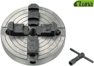

Patrząc na narzędzia jakich używają inni robiący podobne rzeczy do moich, chcę kupić uchwyt tego typu:
I tu pierwsze dwa głupie pytania - jak się nazywa uchwyt takiego typu (także np. po angielsku).
Pytanie drugie: po konsultacji z wujem Googlem, kuzynem Youtubem i innymi członkami rodziny wyczytałem, co zresztą jest logiczne, że wielkość uchwytu a dokładnie tych półokrągłych elementów powinna być jak najbardziej zbliżona do średnicy schwyconego elementu (tzn. raczej element do uchwytu...). Ale czy w ten otwór na środku też można uchwycić toczony element? Czy tyle w te półksiężyce?

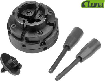

Drugi uchwyt, który wchodzi w grę, to taki:
1. Jak ten typ się nazywa?
2. Pytanie abstrakcyjne, ale jak tego uchwytu używa? Dawno temu w technikum toczyłem na tokarkach na metalu, ale tu szczęki są "odwrotnie" - dlaczego?
Nie trafiłem na żaden filmik, na którym ktoś używa takiego uchwytu.
Może jakieś uwagi o zaletach i wadach poszczególnych uchwytów, za, przeciw?
A może jeszcze jakaś inna propozycja?

Uchwyt do drewna powinien być czteroszczękowy o dużej długości przylegania do przedmiotu, czyli ten pierwszy. Drugi nie nadaje się w ogóle. Przy zakupie uchwytu zwrócić uwagę na gwint mocujący, w tokarce i uchwycie powinny być takie same, chociaż można zastosować redukcję ale to dodatkowy koszt. Najbardziej popularne mają gwint M33x3,5. Ten przez pana przedstawiony zupełnie wystarcza. Oczywiście można też mocować w mniejszym otworze. Wstępniaki do wyrobu małych, niegłębokich misek można mocować na gwincie dołączonym do uchwytu i podeprzeć konikiem aż przedmiot będzie wyrównany i wyważony. Działa.

Uchwyty różnią się nie tylko długością przylegania szczęk do przedmiotu Pierwszy jest samocentrujący, drugi niestety nie...
Nazwa pierwszego: uchwyt tokarski (czaszowy) do drewna samocentrujący 4 szczękowy
Drugi: uchwyt tokarski 4-szczękowy (niezależny).
Ten drugi chyba mało przydatny.... Używa ktoś takiego?
