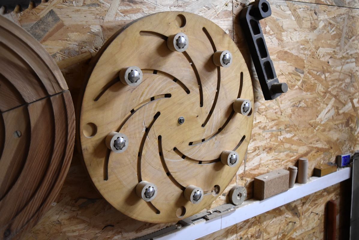

U nas taka tarcza wygląda tak.
Ta ma akurat 42 cm średnicy. W przypadku mniejszych nie musi być tyle punktów trzymania, wystarczy np. 5.
Ciekawy poradnik, jak zrobić coś takiego samemu jest tutaj. Co prawda po niemiecku, ale może pomoże jakiś translator, zresztą same zdjęcia są dość sugestywne.
Swoją drogą, chyba znowu brakuje odpowiednika w j.polskim. Ang. longworth chuck, niem. Schwedenfutter. Może uchwyt szwedzki?

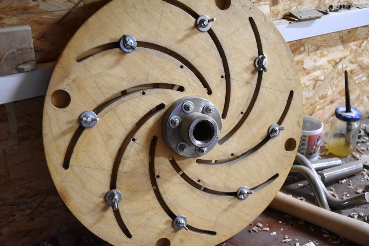

Re: Jeszcze jeden ciekawy uchwyt
Może rzeczywiście prze tak małej tarczy jak "moja" wystarczyło by pięć szczelin zamiast ośmiu? Z ośmioma rzeczywiście może być "tłoczno".
Re: RE: Re: Jeszcze jeden ciekawy uchwyt
Niedługo zrobimy prototyp z 5-kanałkami i zobaczymy czy będzie to się nadawać.
Witam,
w dużym jeszcze nie zamontowaliśmy nakrętki. W małym uchwycie po wspawaniu nakrętki "ściągnęło" trochę tarczę. Myślę, że ją splanujemy i będzie ok. Postaram się niedługo wspawanie nakrętki w dużą tarczę i dam znać jak to wygląda.
