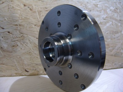

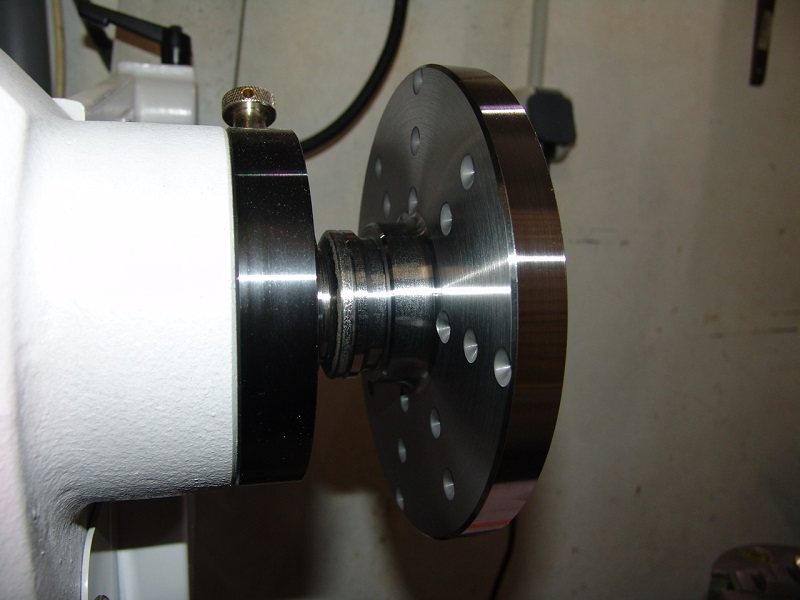

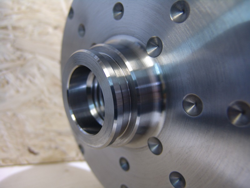

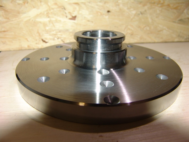

Bardzo prosty uchwyt do mocowania Rolinguw drewna
Fajne prste i skuteczne montowanie Rolinga drewna na tokarce.
Zawodowo pracuje w Firmie o profilu obrubki metalu i wytoczyle sobie 15 uchwytuw o srednicy 160mm otwory do przykrecania drewianych rolinguw wierce sobie w ramach poczeb w ruznych rosstawach

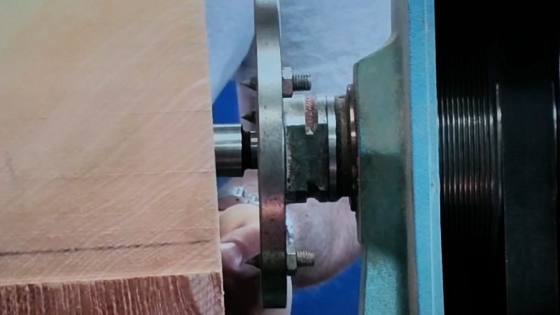

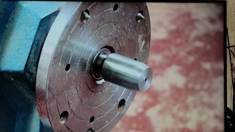

Mógłbyś wytłumaczyć jaką rolę pełni trzepień na zdjęciu 1?
Pzdr
Pzdr
Re: Bardzo prosty uchwyt do mocowania Rolinguw drewna
W Rolngu, krazku ktury chcemy toczyc wierci sie otwur o srednicy trzpienia w tym wypadku jest srednica 25mm i naklada sie krazek na trzpien i dociska sie konikiem do tarczy z klami.
Oj zapomnialem dodac ze trzpien stabilizuje i mocno czyma Rolingi krazki o duzej srednicy, i w poczatkowej fazie toczenia nieruwnego i nie wywazonego klocka, zabespiecza przed wyrwaniem z tokarki
Na ponizej zamieszconym filmiku widac dokladnie mocowanie duzego kawalka bez przykrecania srubami do tarczy, widac wlasnie ten trzpien w akcji
https://www.youtube.com/watch?v=dIA93OkjhLc&t=252s
Dzięki. Na filmie dobrze to widać.
Rozumiem, że trzpień jest niezależny od tarczy zabieraka (osobny) i montowany we wrzecionie na stożek?
Tak trzpien montowany we wrzecionie na stożek
