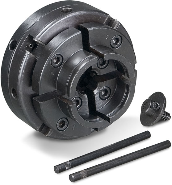

Witam, jestem początkujący i szukam odpowiedzi gdzie mogę:) Posiadam uchwyt 3 szczękowy BISON ( podobny do tego na zdjęciu) mocowany na gwint chyba M66 (tokarka samoróbka), poszukuję szczęk czaszowych do tego uchwytu, istnieją wgl takie? (chodzi o szczęki z drugiego zdjęcia). Jeśli nie ma takich szczęk, czy istnieje możliwośc zakupienia całego uchwytu szczękowego na takie mocowanie?(GWINT M66) te które znalazłem wszystkie na M33

To jest uchwyt do tokarek do metalu!!! NIE WOLNO tego stosować przy obróbce drewna. Jest to niebezpieczne! Do takiego uchwytu nie dopasuje się szczęk do drewna, ponieważ inna jest zasada ich działania i mocowania.
Uchwyt tokarski do drewna zawsze jest czteroszczękowy. Ten drugi taki jest, ale to też niezbyt optymalny wybór.

Do M66 nie ma nawet, z tego co widzę, odpowiednich przejściówek. Najlepiej spróbować przerobić wrzeciono, bo inaczej zawsze będzie już tylko kombinowanie.

Ewentualnie zrobić w jakimś zakładzie ślusarskim przejściówkę/adapter z M66 na M33. Ale nie wiem czy to skórka warta wyprawki bo jeśli zakład nie ma sprawdzianów na te gwinty to nie wiem czy to spasują.
