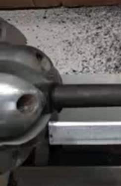

Postautor: Maciej » 05 września 2017, 10:29 - wt
Używam normalnie albo kła, albo uchwytu czaszowego, toczę głównie cienkie a długie elementy grubości maks 20mm i wygodnie mocuje mi się w czaszowym, jednak jest on wklęsły. Potrzebowałbym TANIO jakiegoś wypukłego.
Coś w tym stylu:
Nie musi być taki sam, chodzi o zasadę. Zależy mi na precyzji, więc wolałbym nie robić jakiś własnych konstrukcji.
Mógłbym poszukać jakiegoś "normalnego", czteroszczękowego uchwytu i pewnie w ostateczności tak zrobię, ale szukam raczej czegoś, co ładnie chwyci wałek, a jednocześnie można bezpiecznie rękę zbliżyć do wirującego uchwytu. Wiem, może się wydawać dziwne, ale tak potrzebuję :)

Postautor: Ryszard » 26 września 2017, 18:34 - wt
Witam, 3 tygodnie byłem wyłączony, więc dopiero teraz spróbuję coś podpowiedzieć. Na stronie www.maderas.de wyszukać po lewej stronie Spannfutter>Nova 25 Jahre Sets>Nova G3 SET ma Pan bardzo dobry uchwyt za 188 Euro z wymiennymi szczękami. Jeśli jest to za drogo to można do uchwytu czteroszczękowego, a rozumiem iż taki Pan posiada, dorobić szczęki z bardzo twardego drewna. Jak? Odkręcić szczęki metalowe, przygotować z odpowiadającej Panu grubości deski cztery szczęki. wywiercić otwory /wykorzystać jako szablony odkręcone szczęki/, przykręcić je do uchwytu i obtoczyć tak jak to Panu odpowiada. Będzie działało. Proszę o zdjęcie po wykonaniu.
Re: "Wypukły" uchwyt
Postautor: Maciej » 13 października 2017, 14:25 - pt
Ło matulu, 188 ojrosów? Za wysokie progi jak na moje nogi.
Przeróbki uchwyty nie do końca rozumiem, muszę mu się bliżej przyjrzeć.
