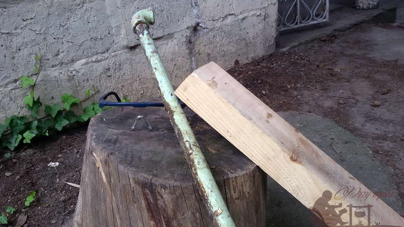

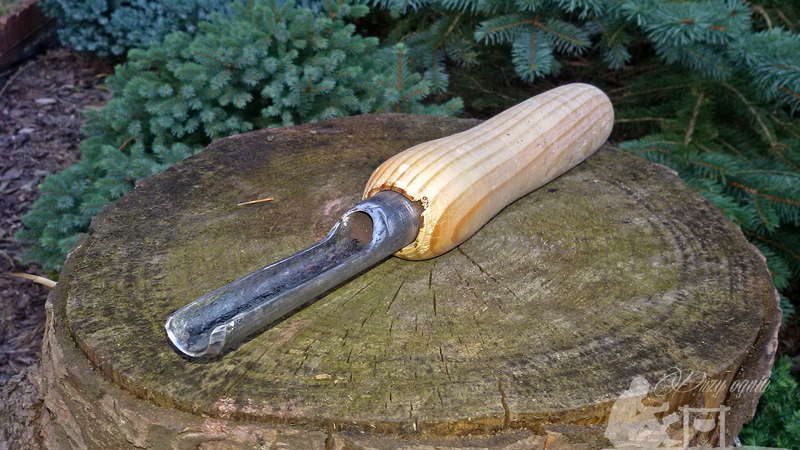

No więc tak, na początku była rura, chyba od gazu i kawał europalety:

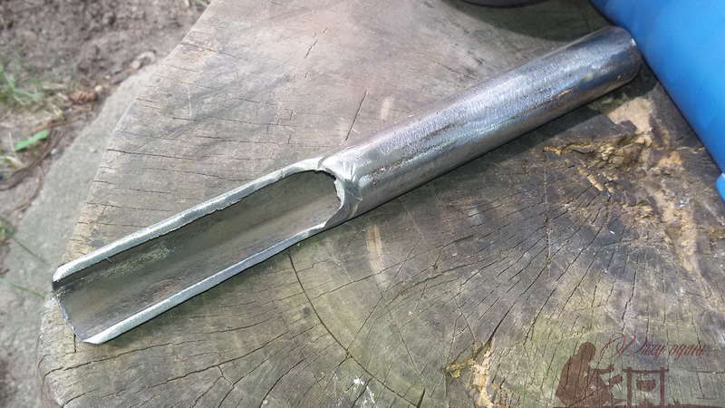

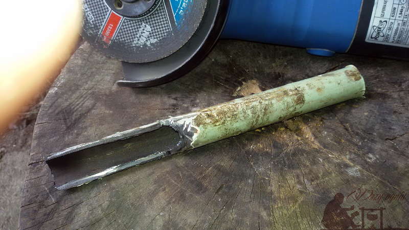

Rura została urżnięta...
Obskrobana...

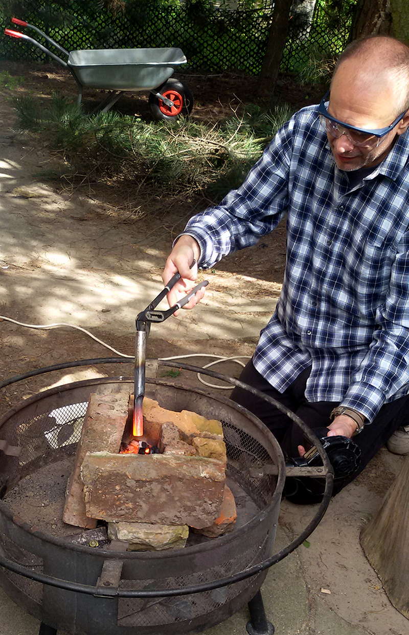

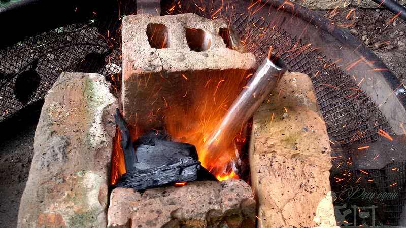

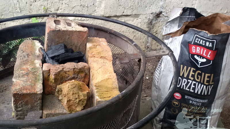

Rozgrzana w kupie cegieł z węglem drzewnym...
Wyjęta i wrzucona do wody w celu zahartowania (nie, nie znam się na hartowaniu, tyle co poczytałem...),
i na koniec osadzona w kawałku europalety. Wyszło coś takiego:
Na razie nie udało mi się skutecznie naostrzyć, brak mi odpowiedniego przyrządu do okrągłych dłut, a umięjetności za małego.
Trudno mi więc powiedzieć, czy będzie się nadawać do czegokolwiek, ale zabawy było sporo!

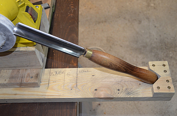

To jeden z najłatwiejszych do zrobienia przyrządów do ostrzenia.
Kawałek listwy z punktem podparcia na końcu uchwytu. Kąt ostrzenia 45 st.

Zrobię zdjęcia mojego i Ci wyślę.
Optymistyczne założenie jest takie, że masz szlifierkę stołową...

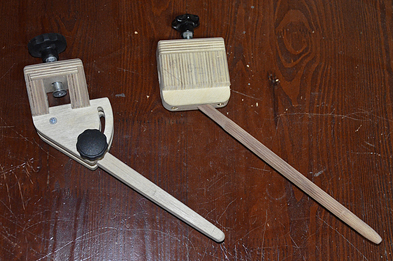

Przyrząd do dłut z profilem U - czyli taki jak potrzebujesz.
Wykonany na szybko z kawałka sosnowej deski. Estetyka dyskusyjna ;) Kiedyś zrobię ładniejszy.
Kończą mi się kamienie więc musiałem podnieść szlifierkę dla zachowania kątów - trójkąt równoramienny, prostokątny (90+45+45 st.)
Po wyznaczeniu kąta, obracasz dłuto wokół jego osi i samo się ostrzy.
Tutaj do profilu Bowl Gouge
Pierwszy od lewej zrobiłem na podstawie https://www.youtube.com/watch?v=sfmIv0iXjis ale moim zdaniem jest przegadany.
Drugi jest o wiele prostszy (to już mój pomysł) i łatwiejszy do ustawienia

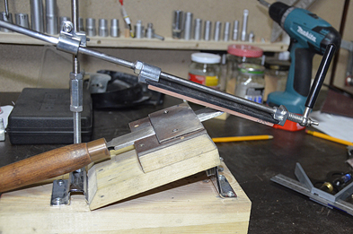

A tutaj chińska odpowiedź na Apexa z ułamek ceny oryginału. Przeznaczony do ostrzenia noży kuchennych, ale po małych przeróbkach sprawdza się do dłut płaskich. No i uczy pokory.

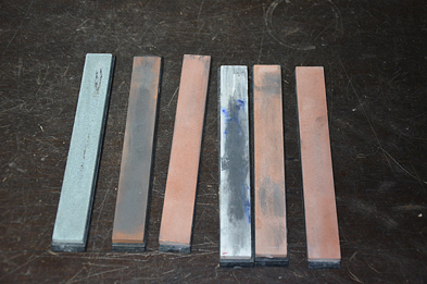

To co metalowe to chińskie, to co drewniane to moje. Poniżej kamienie (akurat brudne, bo zaraz po użyciu, pardonsik).

No więc dziś w końcu udało mi się wypróbować mój "nóż".
Powiem tak - no działa, ale jakby to powiedzieć - trochę za krótko :) :) :)
Rezultat oczywiście był z góry przewidywalny, wiadomo, ze stare gazrurki sprawdzają się raczej na dyskotece, ale przygoda ciekawa.
I oczywiście nie jest to ostatnia próba kręcenia bicza z g...a :twisted:
