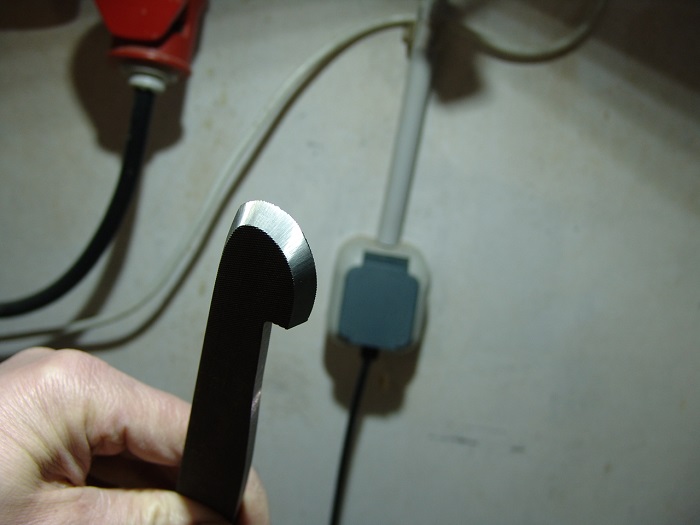

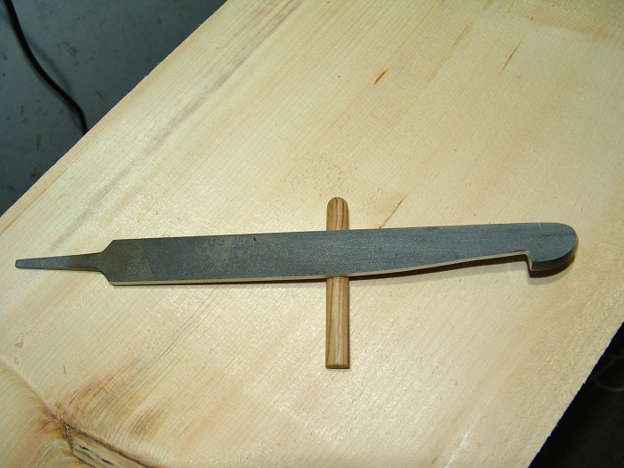

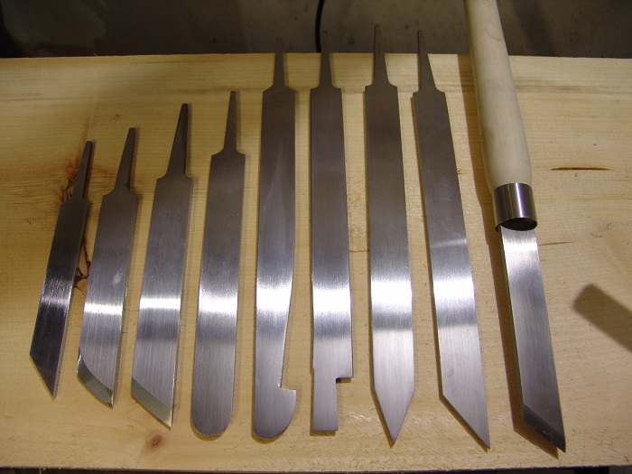

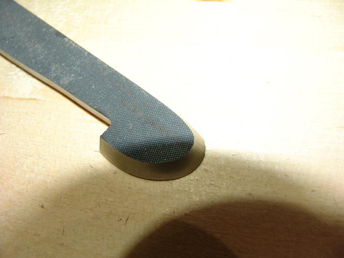

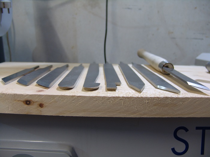

pilniki bardzo ladnie sie sprawdzily jako material na Noze tokarskie, wpadlem w szal wykonywania ruznych form Nozy tokarskich
Jak juz wspomnialem material bardzo dobry zachartowany w calej masie stali nie tylko powiezchniowo srednia twardosci to 67 Rrokwel, smialbym powiedziec ze material jest twardszy od Stali HSS
Jescze kilka pilnikuw bedzie musiec umrzec i bedzie niezla kolekcja
Formy nazedzi wykonanae sa z grubsza ostateczne ostrzenie i nadanie narzedziom dokladnego kata skrawania nastapi na ostszarcze Tormek-7

Ładna kolekcja. Czy na początku zabawy z toczeniem wystarczy taki naostrzony pilnik za 20-30zł? W zagranicznych tutorialach nie wszyscy polecali tego typu narzędzia. Proponowali raczej wykonanie dłuta z resoru samochodowego ale to już jest kawał stali. Czy może już lepiej kupić jakąś przygotówkę z HSS (https://www.e-darmet.pl/noze-oprawkowe- ... t-298.html) i coś tam z tym pokombinować?Christoph pisze:Witam
