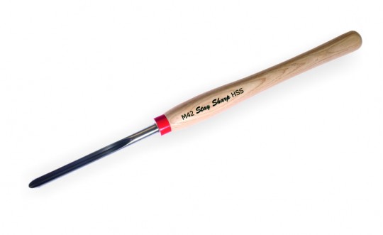

Hamlet postawił na rozwój technologii HSS. Swoje szlachetniejsze narzędzia produkuje są ze stali M42. To wysokostopowa stal szybkotnąca, potrójnie hartowana i utwardzana do wartości 65/67 HRC.
M42 Stay Sharp – tak nazywa się ta linia i zdradza, o co chodziło projektantom – to wydłużony cykl ostrzenia i zwiększenie wytrzymałości. W ofercie znajdziemy 2 noże do toczenia wzdłużnego (10-13 mm ostrzone na paznokieć), zdzierak 19mm i trzy noże do mis (6, 10, 13 mm – z podwójną fazą ostrzenia mającą zapewnić lepszą kontrolę nad narzędziem). Seria M42 bardziej niż w przypadku konkurencji od Roberta Sorby, odcina się cenowo od tradycyjnych odpowiedników; za narzędzia zapłacimy nawet 30-40% więcej. Hamlet także oferuje możliwość nabycia samych ostrzy.
