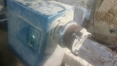

Witam mam taką oto tokarke i mam bicie... Można coś zrobić żeby nie biło czy trzeba całe mocowanie wymienić... A zielony w tym jestem więc za mocno się nie śmiejcie... Pozdro

To problem z gatunku tych, kiedy przyjeżdża się do mechanika i mówi mu, że coś w aucie stuka... Gdzie jest to bicie, kiedy występuje? Po drugie, jeśli używasz do toczenia w drewnie uchwytu do metalu, to jest to kryminał. I igranie z własnym zdrowiem. Wywalić to i kupić porządny uchwyt tokarski do drewna, czyli czteroszczękowy.
