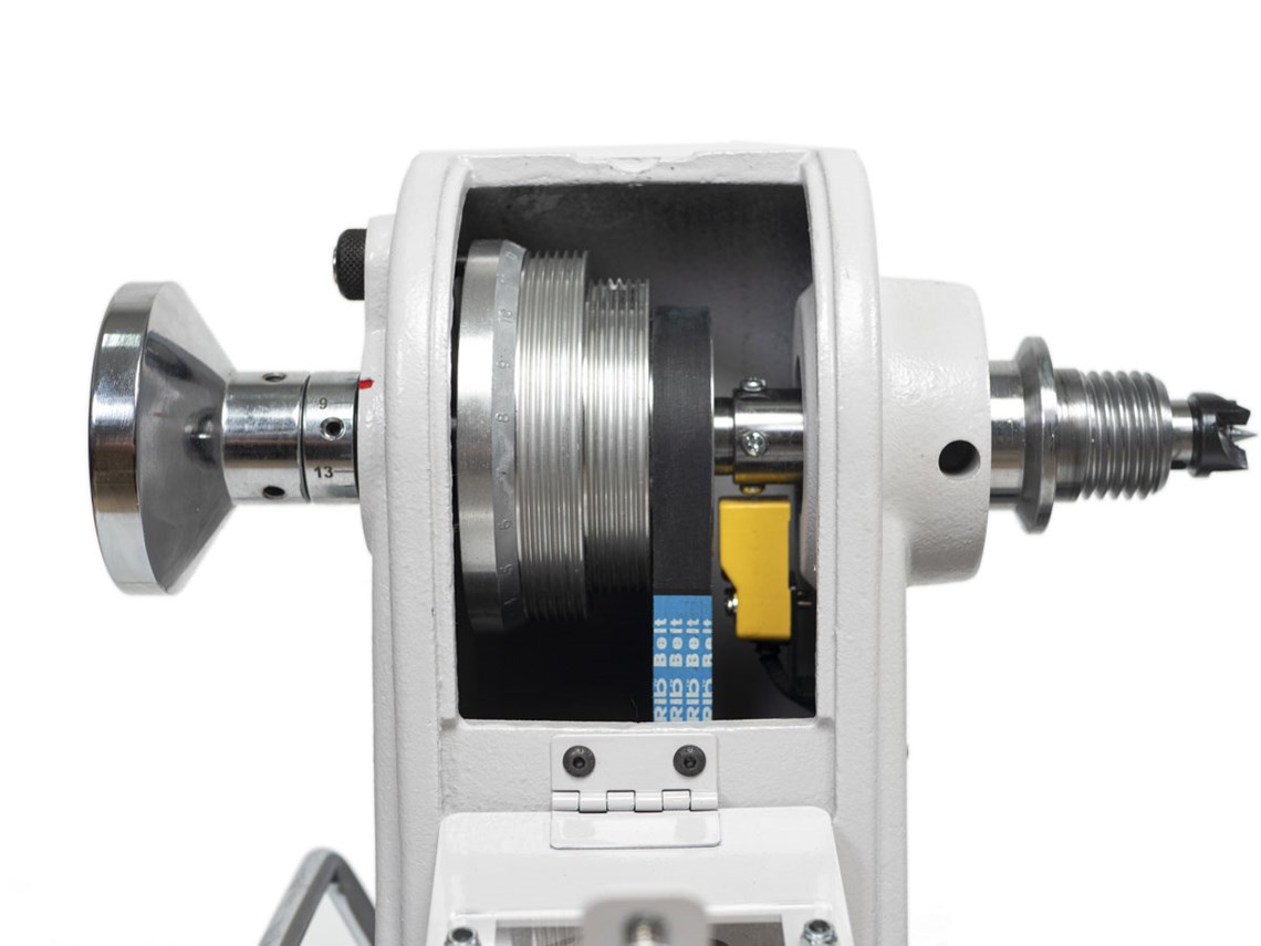

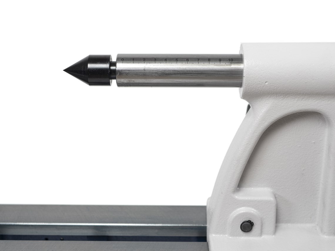

Zmiany można określić jako mądrą ewolucję. Parametry obróbki pozostały praktycznie niezmienione, nadal mamy do dyspozycji ok. 355 mm średnicy toczenia i 400 mm długości. Pozostawiono taki sam tandem silnik (750 W) - przemiennik częstotliwości. Modyfikacje objęły za to elementy konstrukcyjne. Jest większy, masywniejszy wrzeciennik, z potrójnie (zamiast podwójnie jak w przypadku FU-175) łożyskowanym wrzecionem i szerszym paskiem oraz masywniejszy konik, z dłuższym skokiem tulei.
Nieco inny jest rozkład obrotów na poszczególnych przełożeniach, a najmniejsza wartość zmalała do 60 obr./min. Jest to bardzo dobry parametr, znany z większych tokarek, który pozwoli np. na bezproblemową obróbkę nieregularnych i niewyważonych przedmiotów.

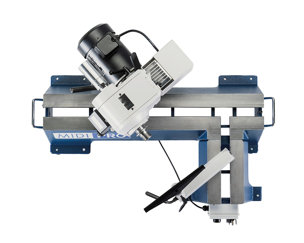

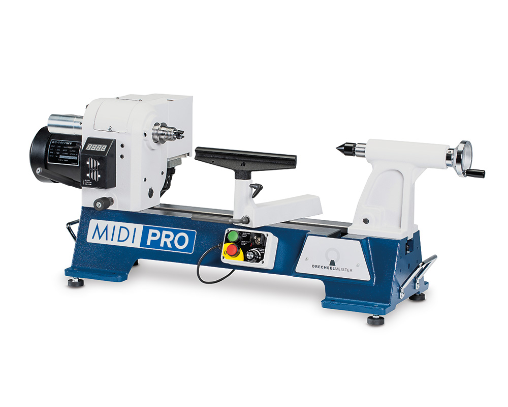

Całkowitą nowością jest natomiast MIDI PRO, innowacyjne rozwiązanie integrujące kompaktowe wymiary z obracanym i przesuwanym wrzeciennikiem.
Średnica toczenia nad łożem to także 355 mm, wzrosła natomiast maksymalna długość toczonego przedmiotu do 450 mm. Silnik i elektronika to ta sama kombinacja jak w przypadku mniejszych FU-175 i MIDI II.
Silnik montowany jest nie tak, jak w przypadku podobnych konstrukcji pod łożem, lecz na wrzecienniku, co umożliwiło zaprojektowanie mechanizmu obracania i przesuwania.

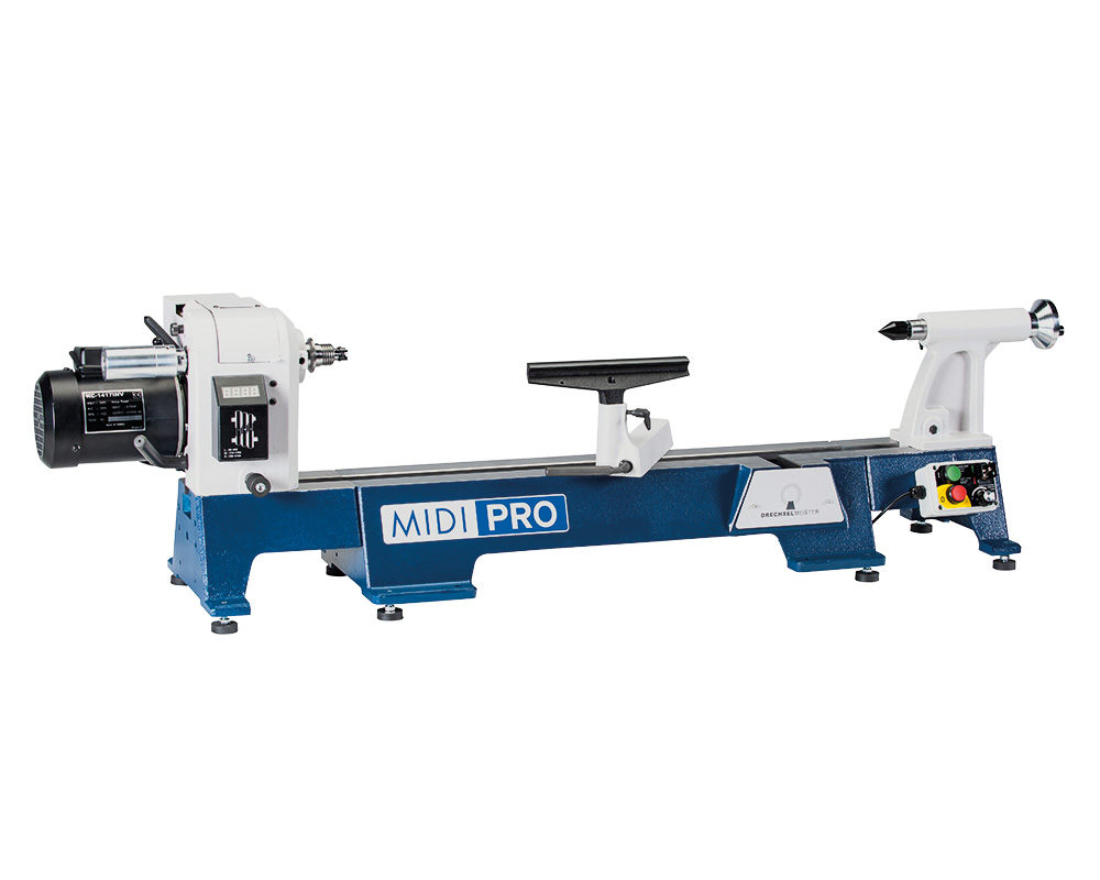

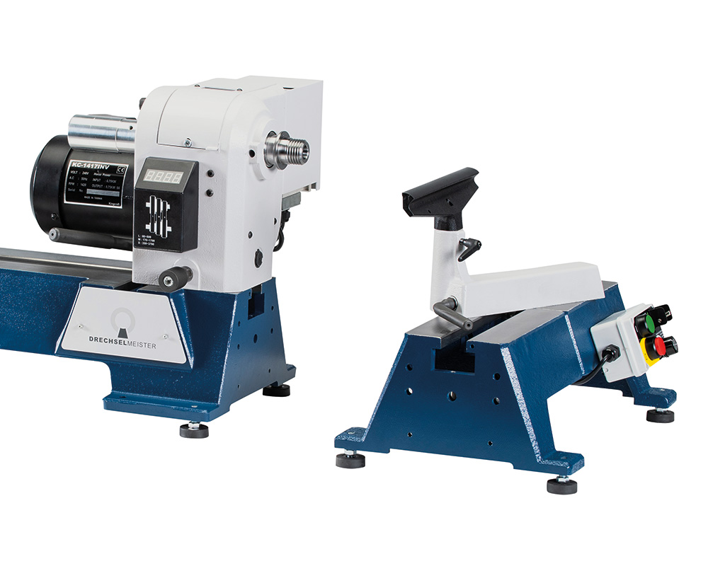

Bardzo ciekawa jest opcja rozbudowy łoża. Za pomocą krótkiej (230 mm) przedłużki, mocowanej zarówno po lewej, jak i prawej stronie łoża, można zwiększyć maksymalną długość odpowiednio do 680 względnie 910 mm.
Dodatkowo, na froncie łoża mamy dodatkowe gniazdo, do którego można również przymocować przedłużkę, wprowadzić na nią podpórkę, a obracając wrzeciennik uzyskać bardzo ergonomiczną pozycję toczenia.
Łącząc ze sobą dwa segmenty uzyskujemy coś w rodzaju zewnętrznego łoża, a średnica toczenia wzrasta aż do 450 mm! Rewelacyjny wynik jak na tokarkę tej klasy.
