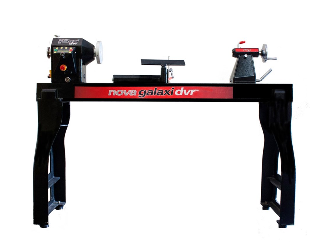

Galaxi to stosunkowo nowa, a w zasadzie świeżutka konstrukcja, zważywszy, że nowy model tokarki nie pojawia się tak często jak kolejna generacja Golfa, Focusa czy Octavii. Maszyna swoją premierę miała w 2016 r.
Przyjrzyjmy się może najpierw wyposażeniu i parametrom technicznym.
Galaxi to kawał tokarki, ważącej z fabrycznym wyposażeniem ok. 210 kg. Z pewnością nie nadaje się na prezent pod choinkę (chyba, że drzewko rośnie nam w ogrodzie), a z pudełka w pojedynkę jej nie wyjmiemy. Do szczęśliwego nabywcy trafia bowiem w takiej skrzyni.
Ale nie obawiajcie się, że czeka was wielogodzinne składanie. W zasadzie jedyną rzeczą wymagającą montażu są potężne, wykonane z żeliwnego odlewu nogi, które trzeba przykręcić do łoża. Silnik, podtrzymka noża i konik są już zamontowane na łożu. Oczywiście, na czas przenoszenia urządzenia i ustawiania go w docelowym miejscu, możemy te elementy w łatwy sposób zdjąć, wtedy dwóch mężczyzn spokojnie daje sobie radę z przeniesieniem poszczególnych części.
Wyjmujemy z dodatkowego pudełka kilka drobiazgów, wtykamy kabel i urządzenie jest gotowe do pracy. No, może jednak nie od razu, bo ta tokarka ma sporo różnych przycisków, wyświetlacz, pokrętło i... kabel USB. Warto więc na początek sięgnąć po instrukcję. Ale o tym za chwilę.
Fabryka daje nam w standardzie w zasadzie wszystko to, co z nową tokarką powinno trafić do klienta. Mamy więc:

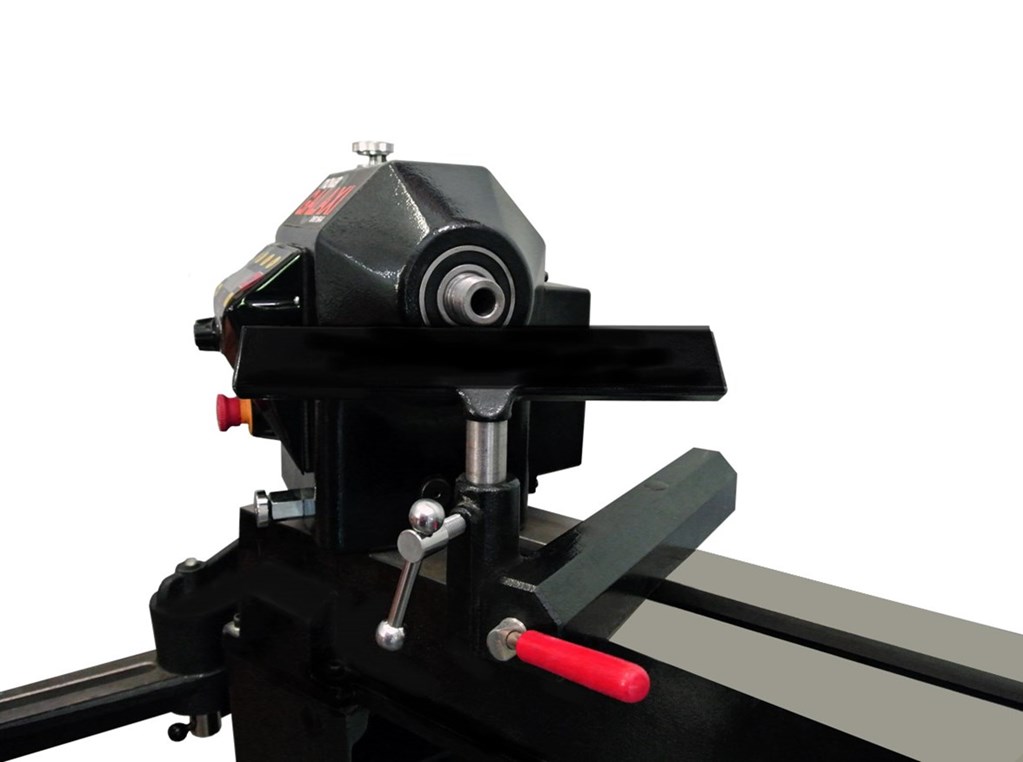

- wykonaną z odlewu podtrzymkę noża o szerokości 300 mm i otworem na trzpień 25,4 mm (1"),

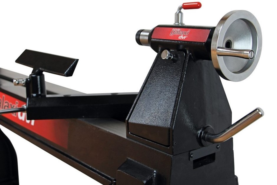

- wykonanego z odlewu, masywnego konika ze stożkiem Morse'a MK2 oraz podziałką na tulei i skokiem 80 mm, a także z zintegrowaną skrytką na drobiazgi,

Jak już wspomniałem, słuszne gabaryty tokarki na liczby przekładają się tak:
- długość 1875 mm,
- szerokość 495 mm,
- wysokość całkowita 1260 mm.
Będziemy mogli toczyć duże misy, bowiem maksymalna średnica toczenia wynosi 405 mm, choć, biorąc pod uwagę ogólne gabaryty, wartość ta mogłaby być większa. Jeśli i to nie wystarczy, będziemy musieli zaopatrzyć się w wyposażenie dodatkowe - wysięgnik do toczenia poza łożem. Nasze możliwości wzrastają wtedy do aż 740 mm. Z kolei maksymalna długość toczonego przedmiotu to 1100 mm.
Wrzeciennik jest zarówno obracany w zakresie 0-360⁰ (z zapadkami na pozycjach -90⁰, -60⁰, -30⁰, 0⁰, 30⁰, 60⁰, 90⁰ i 180⁰) jak i przesuwany na całej długości łoża.
Mamy również system 24 punktów indeksacji. Gwint wrzeciona to standardowe w Europie M33 x 3.5. Silnik zasilany jest prądem o napięciu 230V.

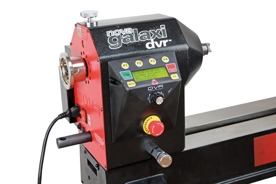

Niewielka obudowa wrzeciennika skrywającego silnik i elektronikę sprawia wrażenie jakby niepasującej do potężnej tokarki i tym też różni się od klasycznych konstrukcji z potężnym tandemem wrzeciennik-silnik, a nierzadko jeszcze osobną skrzynką mieszczącą elektronikę.

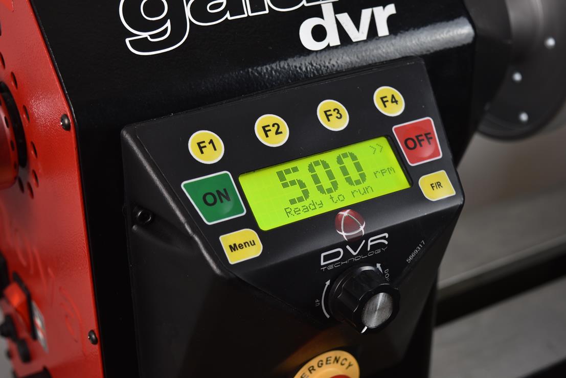

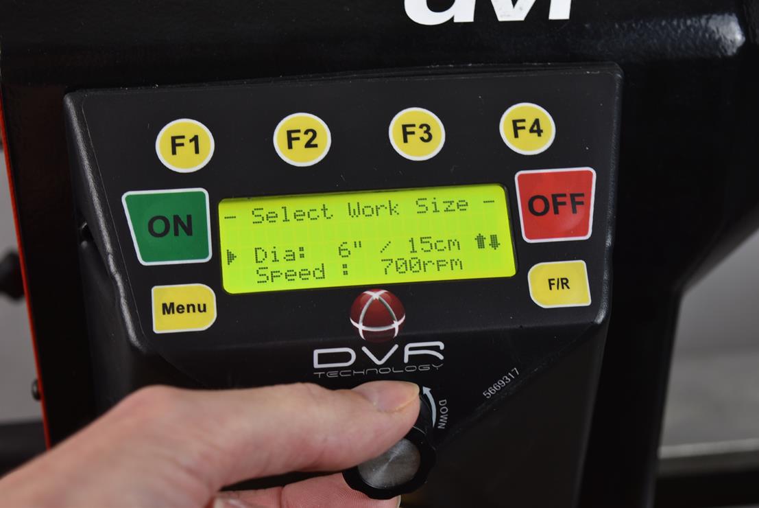

To, co natychmiast rzuca się w oczy to panel sterujący z wyświetlaczem LCD, za pomocą którego sterujemy tokarką.
Po uruchomieniu urządzenia poprzez znajdujący się na bocznym panelu wyłącznik główny, następuje sekwencja startowa, system przechodzi w tryb bezczynności, a wyświetlacz pokazuje domyślną prędkość obrotów - 500 rpm.
Po menu poruszamy się pokrętłem, potwierdzając wybór jego wciśnięciem. W trybie pracy natomiast, pokrętłem ustawiamy pożądaną prędkość. Zobaczmy, jakie zatem możliwości kryje elektronika. W menu (na runku europejskim w j. angielskim i niemieckim) mamy kilka funkcji oraz sterujemy w nim ustawieniami tokarki.
1. Tabele prędkości
Ta funkcjonalność pozwala na wybór optymalnej prędkości w zależności od rodzaju cięcia i średnicy toczonego przedmiotu. Najpierw wybieramy rodzaj obróbki (wstępna lub końcowa), średnicę obiektu (w przedziale 5-51 cm) i otrzymujemy sugestię optymalnej prędkości.

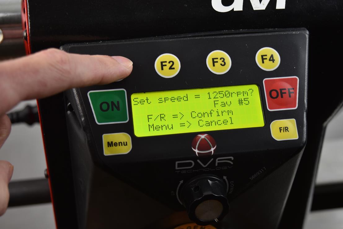

2. Ulubione prędkości
Galaxi ma zaprogramowanych 8 prędkości, które wywołujemy przyciskami F1-F4 (po dwie na każdy przycisk). Użytkownik może te wartości zmienić. Można także zmienić przeznaczenie przycisków F1-F4, które alternatywnie mogą służyć do zmiany prędkości obrotowej podczas bezczynności oraz w trakcie pracy. Wtedy odpowiednio obroty zwiększa/zmniejsza się tymi przyciskami o następujące wartości: +100, -100, +5, -5.

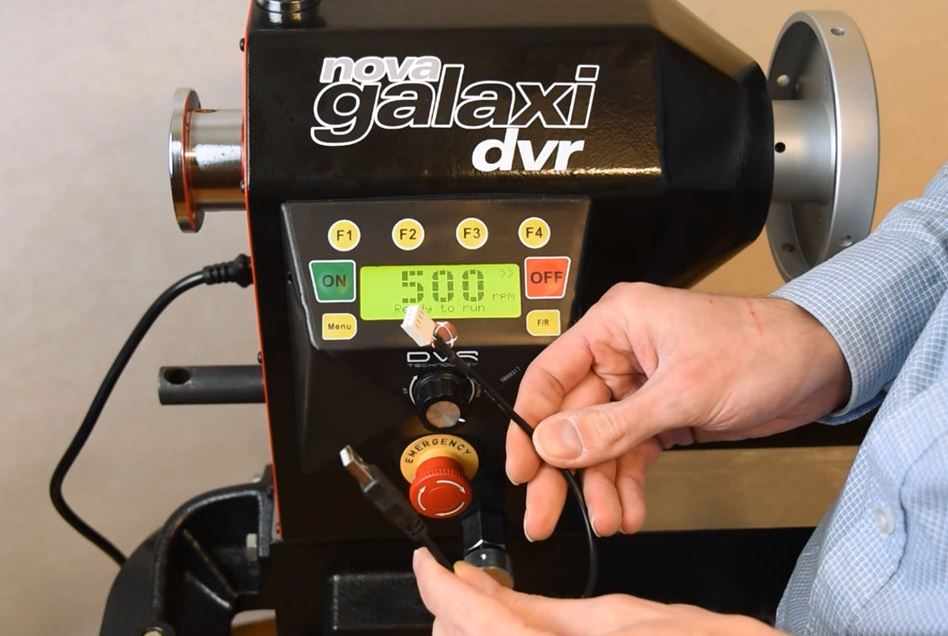

Tu dochodzimy do tajemniczego kabla USB. Firmware tokarki przygotowany jest do aktualizacji. Niestety, na tę chwilę procedura wygląda na jeszcze nie dopracowaną, a w oficjalnych materiałach brak opisu postępowania. Tym niemniej w przyszłości ciekawie będzie podłączyć do niej laptop i ściągnąć najnowsze aktualizacje...
Możliwe są jeszcze bardziej zaawansowane modyfikacje ustawień pracy silnika, choć jest to dedykowane raczej doświadczonym użytkownikom maszyny. Z pewnością też domyślne ustawienia są na tyle odpowiednie, że zaglądanie w te rejony menu raczej nigdy nie będzie potrzebne.

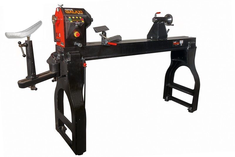

Opcjonalnym wyposażeniem tokarki jest wysięgnik do toczenia mis poza łożem, który zwiększa możliwości toczenia mis aż do 740mm.

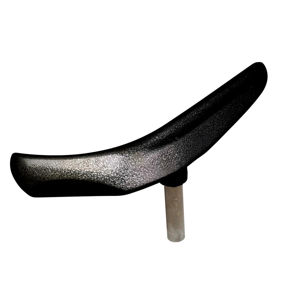

Innym ciekawym dodatkiem jest zaprojektowana ze specjalną krzywizną podtrzymka noża Woodsurfer, pomyślana do toczenia mis. Pasuje również do wszystkich tokarek, u których średnica otworu na trzpień wynosi 1".

Oczywiście, dla kogoś oswojonego z tokarką o tradycyjnej konstrukcji, użytkowanie Galaxi będzie wymagało nieco nauki, choć nie więcej, niż zapoznanie się z obsługą nowego smartfona.
https://www.youtube.com/watch?v=uI308hoT62M
Przejdźmy do kosztów. Cena tokarki w Polsce to ok. 10.400,00 zł. Czy to dużo? Oczywiście, dla liczącego każdy grosz tokarza-amatora jest to mnóstwo pieniędzy, ale raczej nie do niego skierowana jest ta oferta. To sprzęt dla kogoś, kto toczy dużo i potrzebuje bardzo dobrych parametrów technicznych, ale także dla tego, kto lubi takie nowinki techniczne, jaką z pewnością jest cała koncepcja napędu DVR.
Zobaczmy też, co oferuje rynek w podobnych pieniądzach.
Mamy tokarkę Record Power MAXI-1 w cenie ok. 9.400,00 zł o klasycznej, a w porównaniu z Galaxi, wręcz wczorajszej konstrukcji. Silnik indukcyjny o mocy 1.5 KM z 6 kołami pasowymi i elektroniczną regulacją obrotów w każdym z ustawień paska. Do plusów należy zaliczyć zdecydowanie większą średnicę toczenia nad łożem, która wynosi 533 mm.
Inną opcją jest JET JWL 1640EVS kosztujący ok. 11.000,00 zł. Otrzymujemy za to silnik 1500W, elektroniczną regulację obrotów w zakresie 40-3200 obr./min., średnicę toczenia nad łożem 419mm, długość toczonego przedmiotu 990mm.
W końcu można też wymienić maszynę ze stajni Drechselmeister, czyli Stratosa FU-230, posiadającego silnik 1,5 kW z przetwornikiem częstotliwości, średnicą toczenia 45 cm i ciekawym spektrum akcesoriów opcjonalnych. Możemy ją mieć za ok. 9-10 tyś. zł.
Galaxi spokojnie i - moim zdanie z naddatkiem - wytrzymuje to porównanie, a cenę w stosunku do innowacyjności rozwiązania należy uznać za w pełni uzasadnioną.
