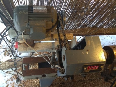

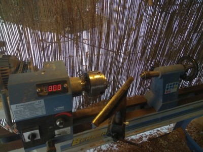

U mnie w użyciu Bernardo KDM 1100 400V, (a raczej jej część).
Oryginalny silnik grzał się niemiłosiernie i po dwóch tygodniach padł biedak.
Serwis przysłał nowy. Ale silnik ciężki, kuriery chude, upadł im gdzieś nieborak i pękło żeliwne mocowanie.
Następna reklamacja, oczekiwanie, obietnica dosłania nowego dekla silnika i nic. Wyszedłem z założenia, że nawet jak założę nowy to i tak długo nie pochodzi. Niby ma 0.75kW, ale te chińskie Waty jakieś takie rzadkie są, silnik grzał się napędzając nieobciążoną tokarkę.
Kupiłem w sieci używany włoski motor 1,1kW zespawałem mocowanie. Z uwagi na nieco inne wymiary silnika nie mogłem go zastosować razem z oryginalną przekładnią, więc założyłem komplet lekkich aluminiowych kół pasowych.

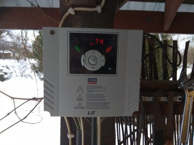

Do pełni szczęścia dołożyłem do całości falownik.
Tak zmodyfikowany sprzęt stał się w końcu użyteczny, właściwa moc i płynna regulacja obrotów.
Cóż stając ponownie przed wyborem tokarki zdecydowałbym się na Record Power DML320, rozważałem jej zakup lecz miałem obawy co do trwałości falownika wbudowanego w ten model. Tokarki używam na dworze pod zadaszeniem i obawiałem się wpływu zmian temperatury i wilgotności na elektronikę.

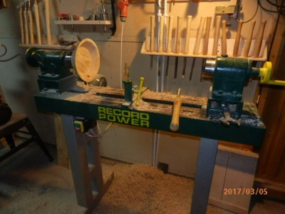

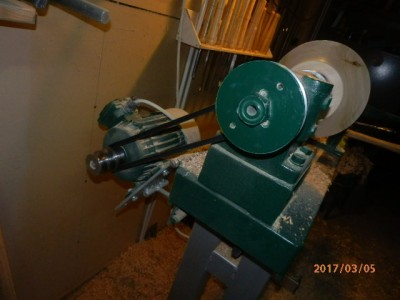

A oto moja tokarka,zawsze chciałem mieć tokarkę Rekord Power
Re: Jakim sprzętem dysponujecie?
rajfuz72 pisze:A oto moja tokarka,zawsze chciałem mieć tokarkę Rekord Power
Prezentuje się bardzo solidnie. I przemyślana organizacja w warsztacie.
