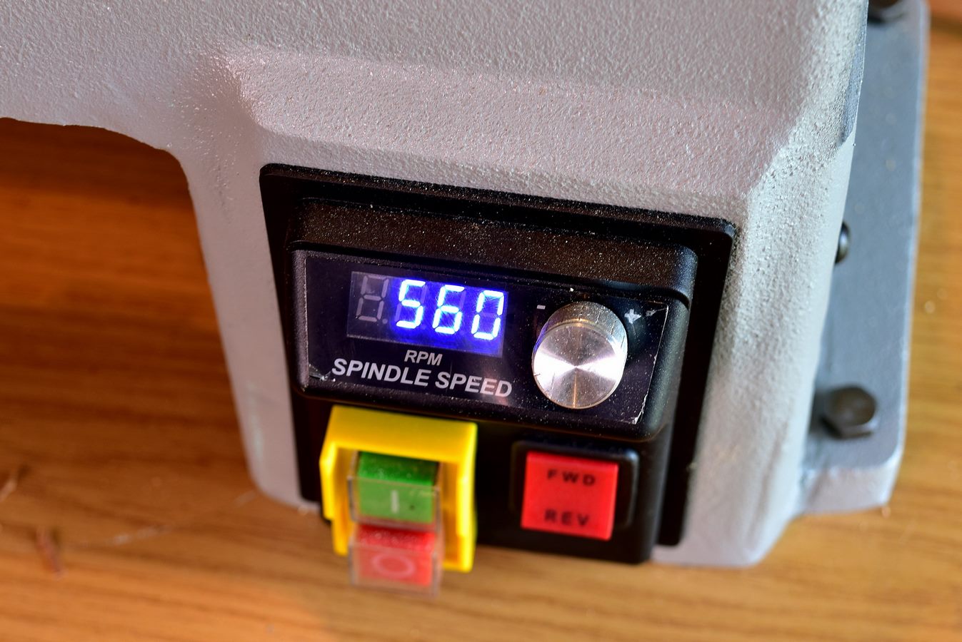

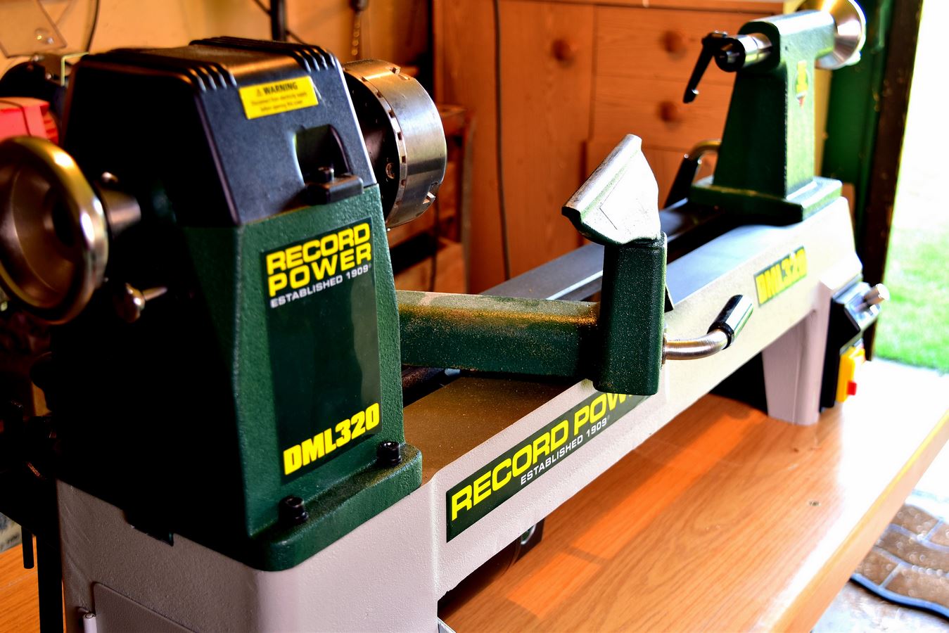

W warsztacie znalazła się tokarka angielskiej marki Record Power DML320.
Kupiona w cenie 600 EUR. Można ją zaliczyć do klasy wielkości "midi". Maszyna świetnie nadaje się do toczenia mniejszych elementów. Będzie także służyła do prowadzenia kursów, a także do prezentacji w terenie. Ze względu na kompaktową budowę i wagę 52 kg, można ją bezproblemowo przewieźć w samochodzie osobowym.
Podstawowe dane:
- maksymalna średnica toczenia 320 mm,
- długość toczenia 510 mm,
- bezstopniowa, elektroniczna regulacja obrotów w zakresie 250 - 3850 obr/min,
- moc silnika oddawana 510 W,
- zasilanie 230 V,
- gwint wrzeciona M 33x3,5 mm,
- waga 52 kg.

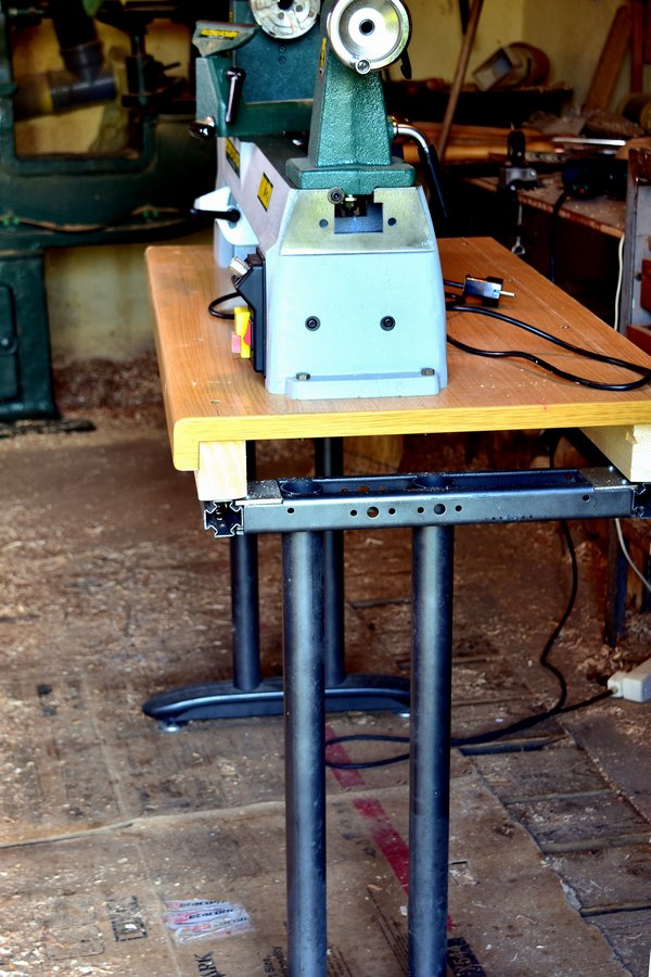

Tokarka pracuje bardzo cicho, bez drgań i wykazuje dobrą moc. Zamocowana na blacie starego biurka.
