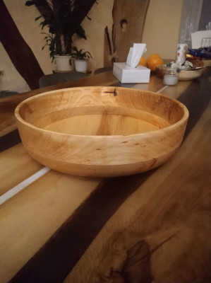

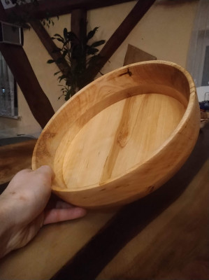

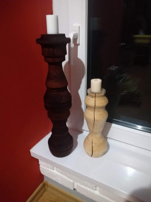

Re: Holzstar DB900
Witam, po dwóch tygodniach pracy hoobystycznej stwierdzam że tokarka nie była najgorszym wyborem. Oczywiście jest to budżetowe rozwiązanie ale dla amatora w zupełności wystarczające.
