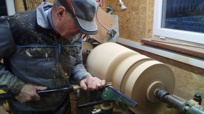

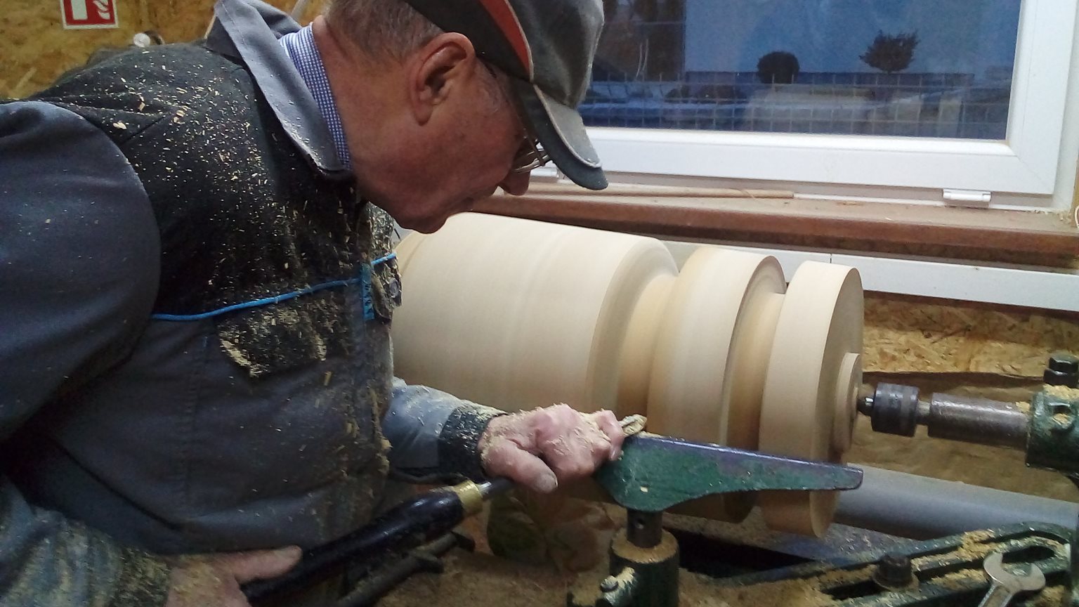

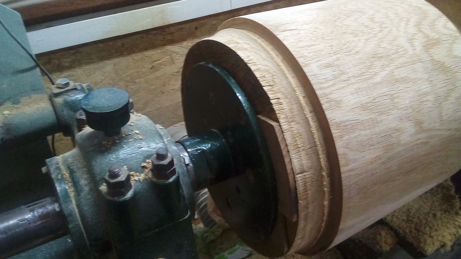

Temat musi chyba być aktualnie gorący, bo widzę zainteresowanie takimi projektami. Tak oto powstaje stołek (stolik), ten akurat jeden z mniejszych gabarytowo (35x48 cm). Toczony w jednym kawałku z mokrego drewna.

no pięknie ... tylko jak to bezpiecznie wysuszyć
jakiś plan
Re: Stołek
Będzie schło i pękało, nie ma innej opcji. Klient zdaje sobie z tego sprawę.
Żeby taki proces przebiegł jak najbardziej łagodnie, dobrze jest, gdy przedmiot jeszcze przez kilka miesięcy "leżakuje" sobie w chłodnym pomieszczeniu.
